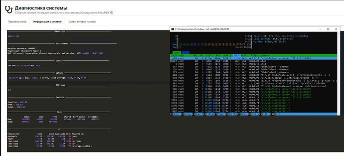

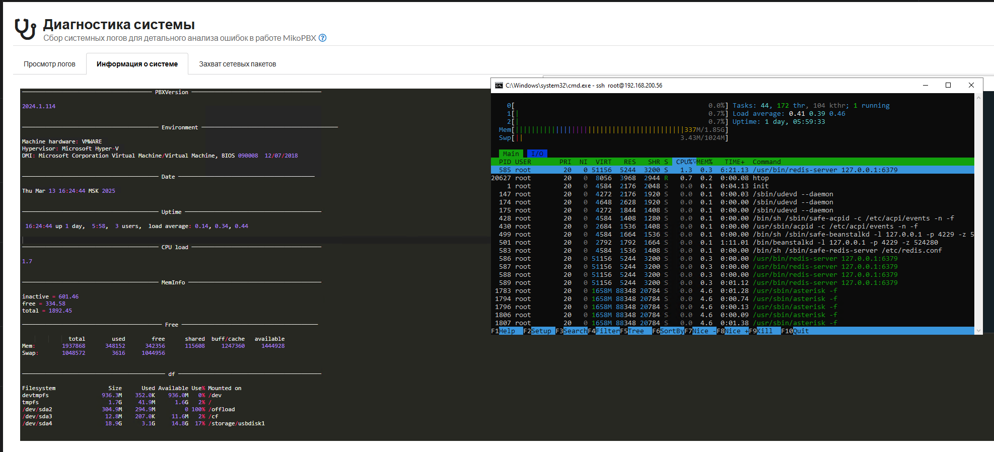

Алексей, пока только бесплатную версию АТС(запущена как ВМ на гипервизоре Hyper-v)

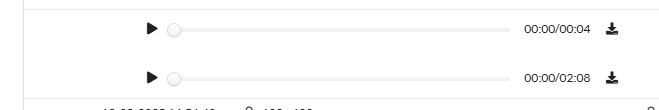

Нашел еще один нюанс - запись входящего вызова делится на несколько(скрин), сначала запишется проигрывание IVR(4 сек на скрине), а потом при соединении с оператором так же будет отдельный файл записи.
Так вот при прослушивании первой записи(там где вещает IVR) скорость воспроизведения нормальная, то есть не надо ускорять в 2 раза, а вот следующую(продолжительностью 02:08) надо уже ускорять чтобы разобрать что говорит человек.

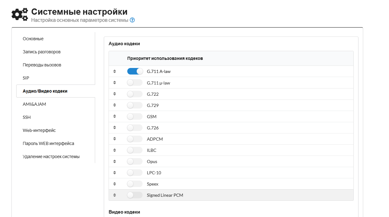

мб кодеки какие то не стандартные используются на телефонах. попробуйте в общих настройках прописать только 711 alaw
