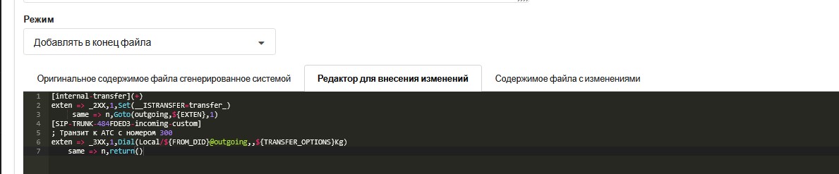

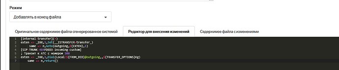

добавил строчки в конец файла extensions.conf:
[SIP-TRUNK-D3E65EF2-incoming-custom]
exten => _[78]XXXXXXXXXX,1,Dial(Local/${FROM_DID}@outgoing,,${TRANSFER_OPTIONS}Kg)
    same => n,return()
но транзит звонка не происходит, лог звонка прилагаю:

Решение нашло, переписал кастомизацию файла другим способом:
[ID-TRUNK-PROVIDE-incoming-custom]
exten => _[78]XXXXXXXXXX,1,Gosub(outgoing,${FROM_DID},1)
    same => n,return()
Заменил Dial на Gosub. Транзитные звонки пошли. С Dial транзитный звонок уходил в транк провайдера, но почему была ошибка не понятно. Может кому пригодится мое решение.

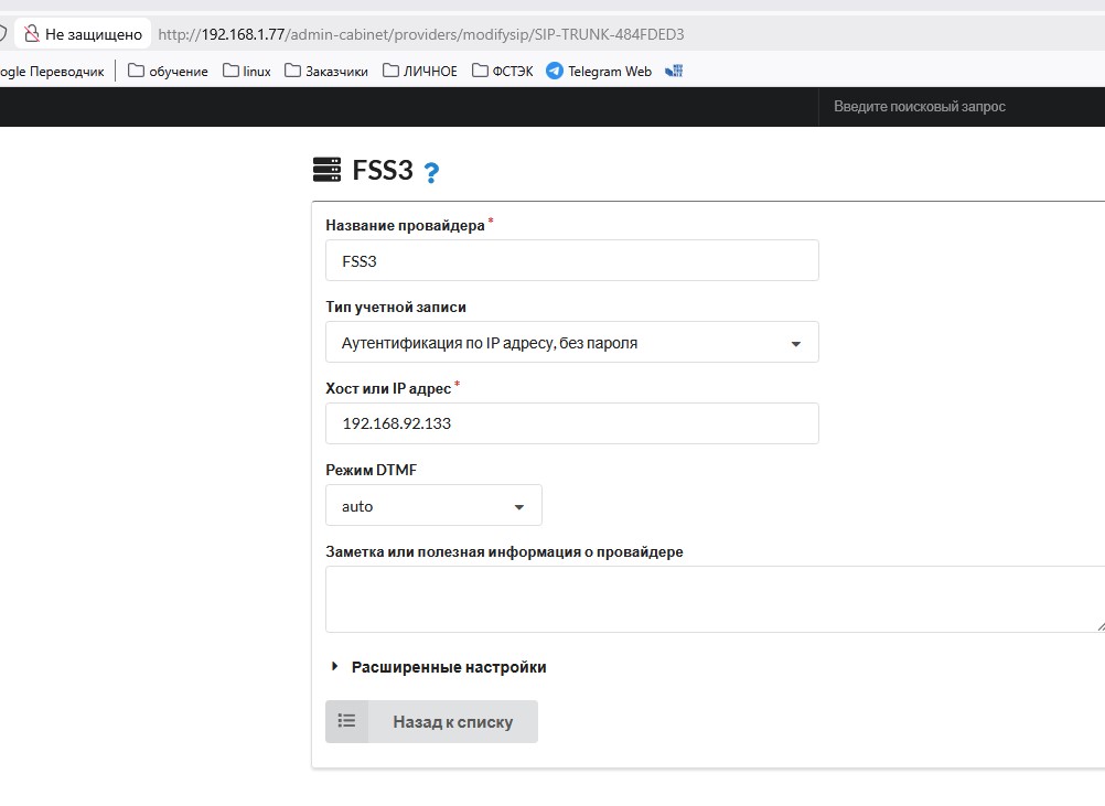

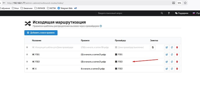

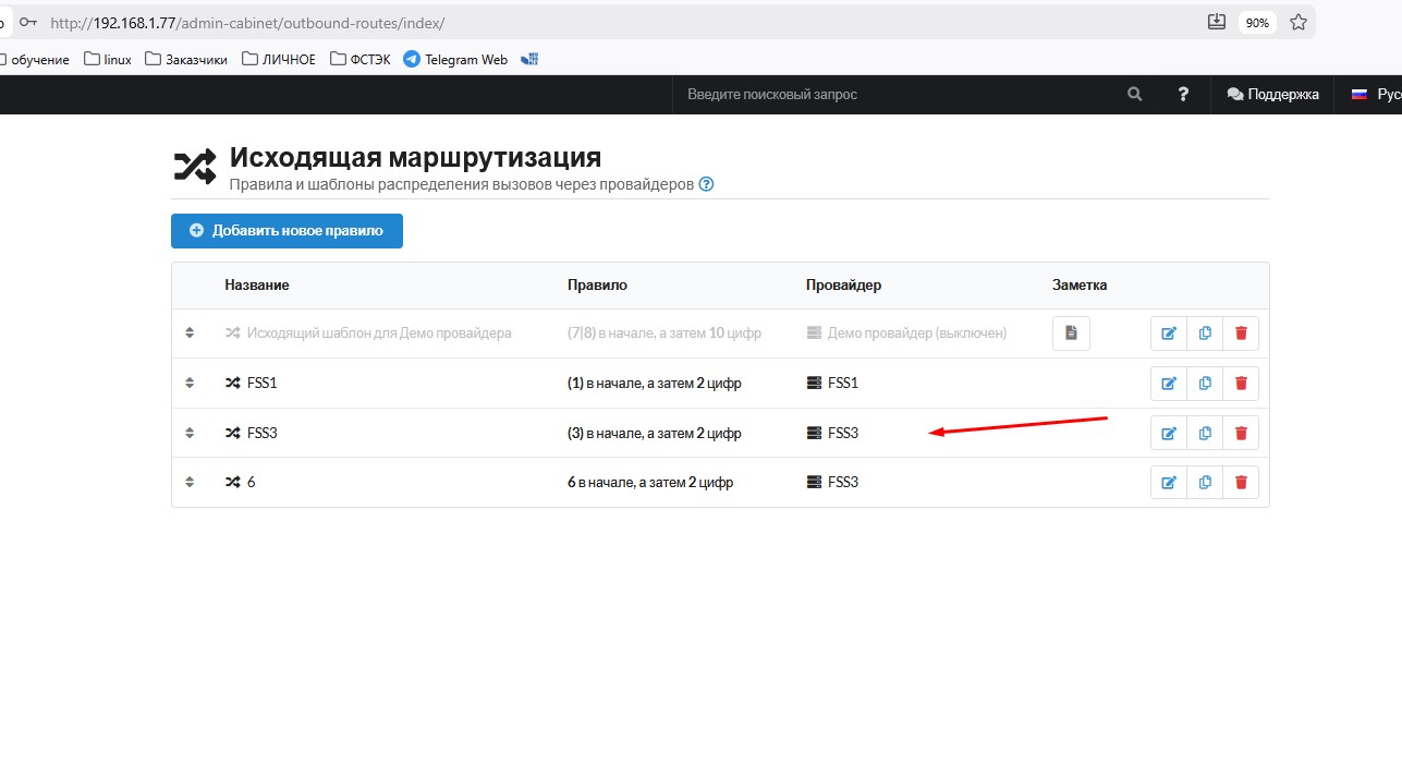

Добрый день! Задача практически такая же , но рецепт не помогает , есть АТС №1 с нумерацией 1XX , АТС №2 с нумерацией 3XX и АТС №3 Mico с нумерацией 2XX, Задача настроить транзит на MICO, чтобы я звоня с АТС №1 на номер 300 транзитом через Мико вызывал бы абонента другой АТС (т.е. у меня есть транк у АТС №1 с Мико , и у АТС № 2 с МИКО тоже имеется транк) но между АТС №1 и АТС №2 транков нет. В дампе получаю отбивку 603 Decline от Mico. Помогите пожалуйста разобраться.

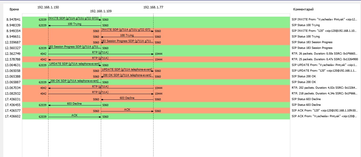

@boffart Помогите пожалуйста, По ссылке логи и дамп https://mail.ntrnx.ru/~vpintyak@ntrnx.ru/protected/pwd/kGfC06Di/Mico.rar
Возможно будет достаточно в настройках входящих маршрутов для обоих транков включить разрешение на донабор любого did. Если не поможет то придется править входящие маршруты через кастомизацию.
а как это сделать? Можете прислать пример? Я как только не извращался с входящими маршрутами но транзитом на другую АТС звонок не идёт…

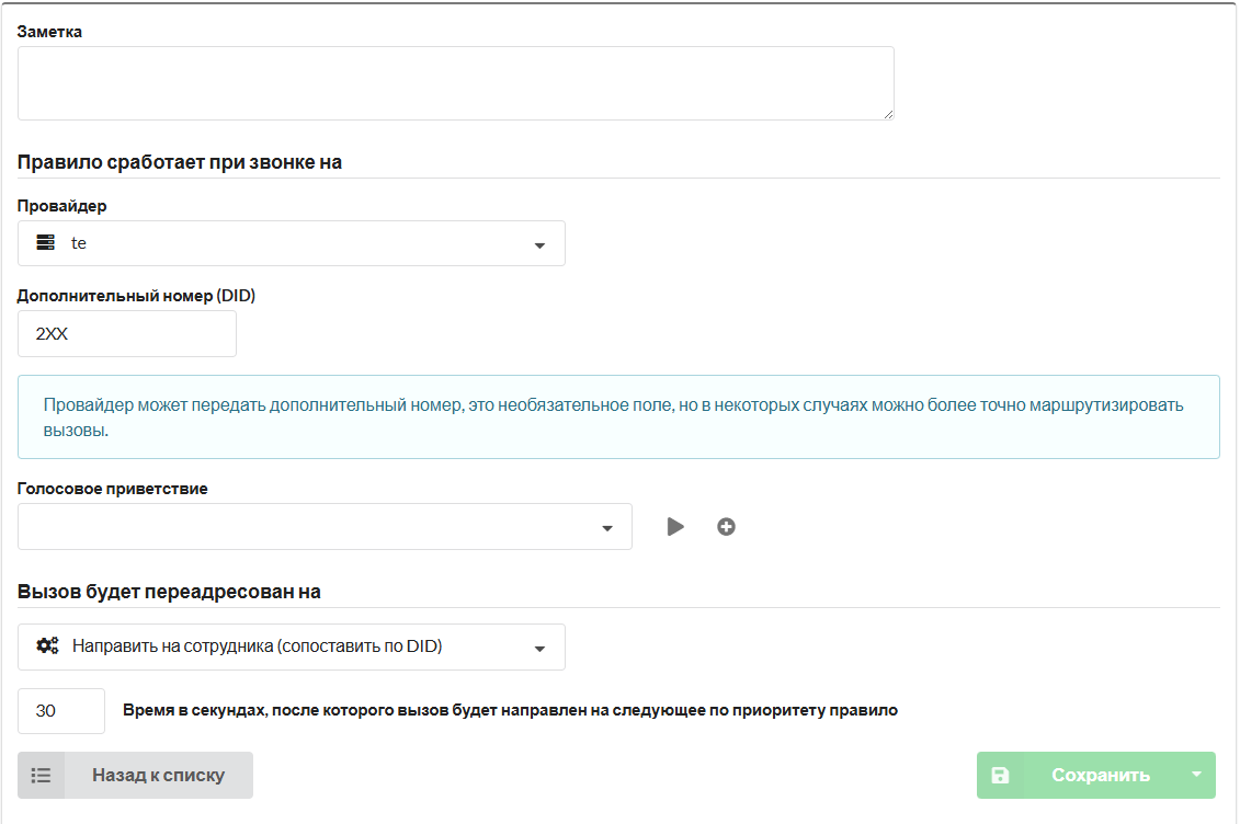

создайте входящее правила для транка АТС 1
Провайдер - транк АТС1
Дополнительный DID - 3ХХ (это номера АТС 2)
Направление вызова Поставьте как на скриен
Для транка АТС 2 сделать наоброт
