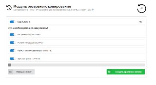

Устранение проблем с резервным копированием в MikoPBX
Как правильно настроить автоматическое резервное копирование в MikoPBX? Система показывает 0 МБ при любых настройках.
  1. Проверьте актуальность версии модуля резервного копирования (текущая версия 1.90)
  2. Убедитесь что версия АТС поддерживает текущую версию модуля
  3. Если автоматическое копирование не работает, можно выполнить резервное копирование вручную по инструкции: Перенос MikoPBX на другой сервер [MikoPBX WIKI]
  4. При использовании виртуализации рекомендуется дополнительно создать снэпшот системы
