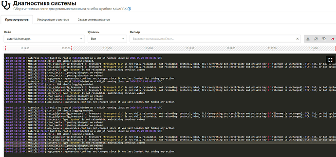

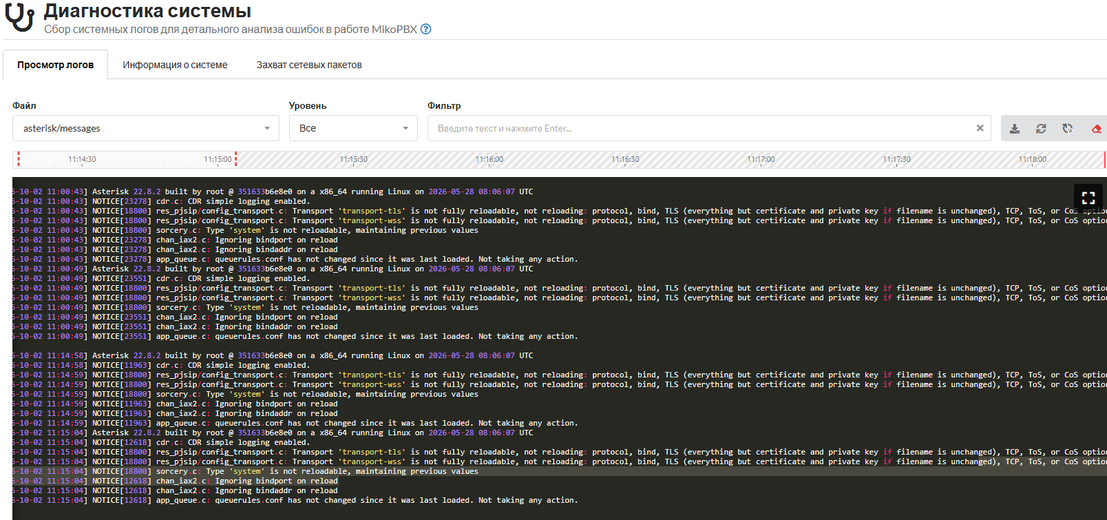

Опишите как настроили, что в логах verbose ? анализировали ли sip дамп через sngrep?

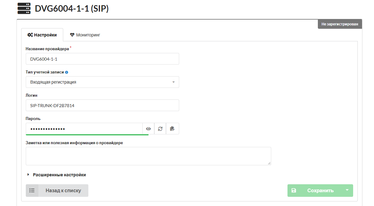

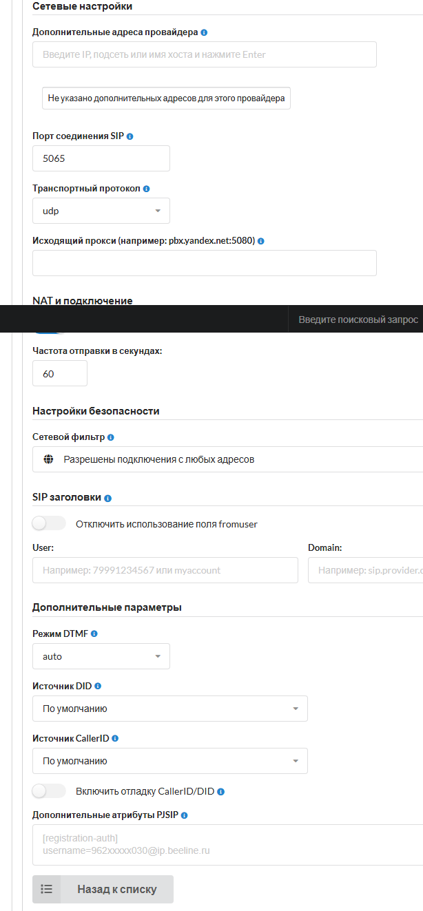

на pbx и как входящая регистрация, и как исходящая, и без регистрации.
Без регистрации:
IP шлюза
Порт 5065
UDP
подключения с любых адресов (все работает внутри сети)
Остальное по умолчанию
И Доп атрибуты PJSIP (из “советов инет”, но и без этого мимо)
insecure=invite,port
type=peer
context=from-trunk
Во входящем маршруте DID из шлюза и на номер
соответсвенно в шлюзе IP PBXa порт 5065
User/ Pass - пустые (из “советов инет”)
Hot Line для DID во входящем маршруте PBX
Все уже не опишу, много всего было. Может кто прикручивал этот шлюз, так поделиться настройками, я так не особо силен в нюансах.

KVN1963:
Доп атрибуты PJSIP
вы в эти атрибуты пишете параметры chan_sip, а не chan_pjsip, и их значение точно не совместимо с MikoPBX

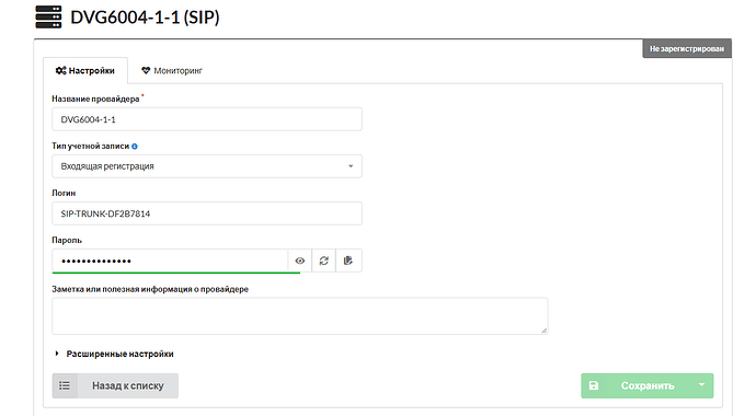

Создайте на MikoPBX провайдера с “Входящая регистрация”, зарегистрируйте шлюза на АТС и совершите звонки.
Далее нужно смотреть логи ‘asterisk/verbose’ и дам SIP трафика по инструкции

Добрый день.
Увы нет регистрации на pbx. И не вижу входящего…

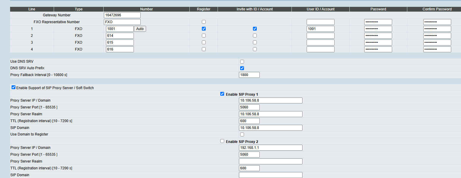

Разобрался.
Оказывается этот шлюз работает не через транк, а через Сотрудника.
Т.е. создается сотрудник с номером, например 1001), а в шлюзе FXO прописывается на линии 1 этот номер 1001 с логином 1001 и паролем из Сотрудника
вот так
а в Telefony Settings в настройках FXO вписывается номер абонента или IVR из mikopbx
Таким образом, при звонке на FXOлинию, шлюз снимает трубку и набирает номер/IVR/…
Другими словами шлюз выступает в роли IP телефона.
Может есть и другие варианты подключения, но нет времени дальше разбираться.
