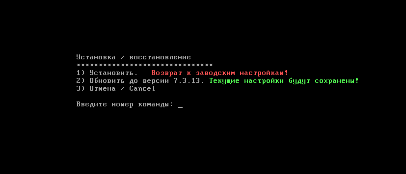

возможно ли обновить MikoPBX 7.3.13.160 на актуальную с сохранением настроек?
не через SSH а через вэб интерфейс
либо с помощью Live CD в режиме восстановления выбрать пункт восстановить либо обновить до новой версии, и восстановит ли в этом случае систему? Или есть подводные камни
Обновляться нужно поэтапно. Сразу на последний релиз обновляться не стоит.
Бекап обязателен. В старых версиях были критические ошибки, связанные с обновлением. Нужно пробовать.
А если запустить образ MikoPBX 7.3.13.160 в режиме в Live CD выбрать пункт 2, он восстановит работоспособность системы?
С большой вероятностью - да
Важно, чтобы была резервная копия данных.

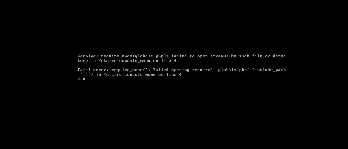

Релиз mikopbx-2020.1.124-x86_64 на mikopbx-2020.2.857-x86_64 не удается обновить выдает
До этого всё как по маслу)
