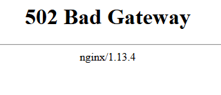

502 Bad Gateway на вэб интерфейсе
Здравствуйте. с недавнего времени после ребута АТС перестал работать вэб интерфейс

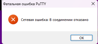

При всем при этом еще не подключается к самому серверу по SSH
Файерволл отключен, внутри сети ничего не блокирует, пинг идёт, АТС сама работает (звонки работают полностью, правила отрабатывают), место на диске имеется в предостатке (раньше когда заканчивалось так же не работало, после очистки всё вставало сразу).
Как исправить данную ошибку?

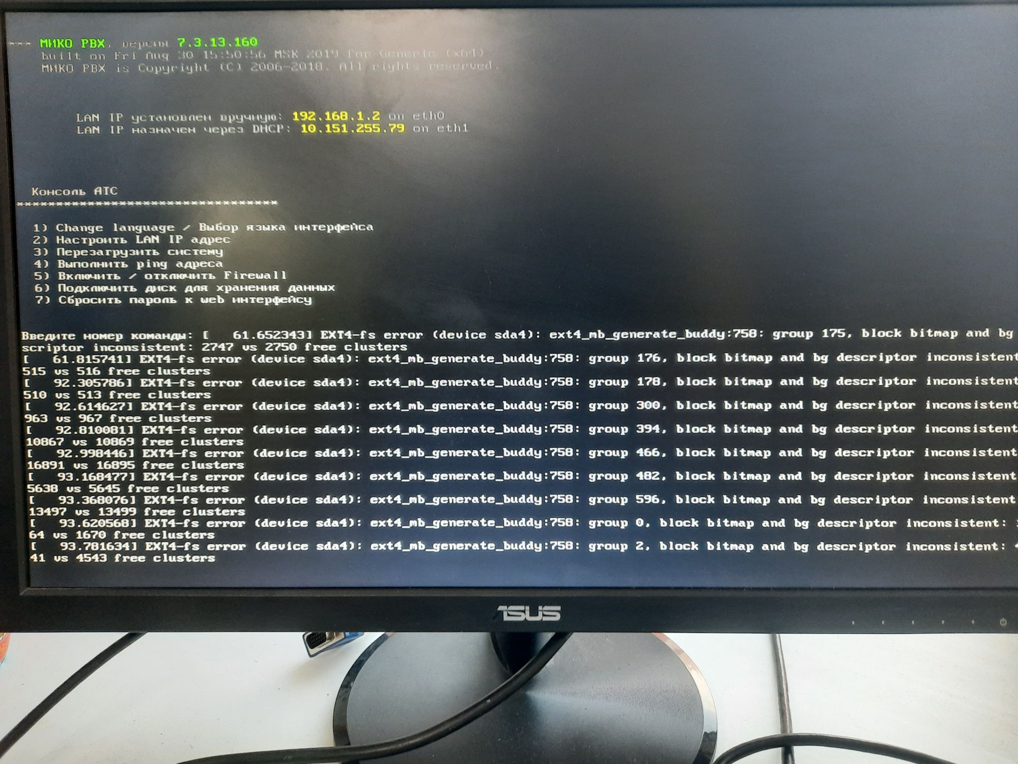

Дополнение
В консольке пишет это
проверяйте диск на ошибки, разрушена структура файловой системы судя по всему.
тогда подскажите как открыть консоль управления с этой оболочки?
на вашем скрине см. пункт 6, там есть вложенный пункт для проверки диска. можно запустить так
при нажатии 6 пункта выходит сообщение что диск для хранения данных уже смонтирован и далее никакого выбора нет.
У вас просто очень старая сборка MikoPBX
нужно пробовать перейти в консоль (не SSH, а именно консоль).
Проверку диска возможно выполнить только если диск отмонтирован.
Попробуйте команду freestorage, для размонтирования.
Попробуйте выполнить проверку диска
fsck -y /dev/sdb1 - тут важно указать имя вашего диска для хранения данных

на скрине видно что всего 7 пунктов
он может быть скрытым пунктом? попробую
после выполнения команд на исправление диска оишбки на консольке ушли а вэб интерфейс так и не поднялся, есть еще варианты?

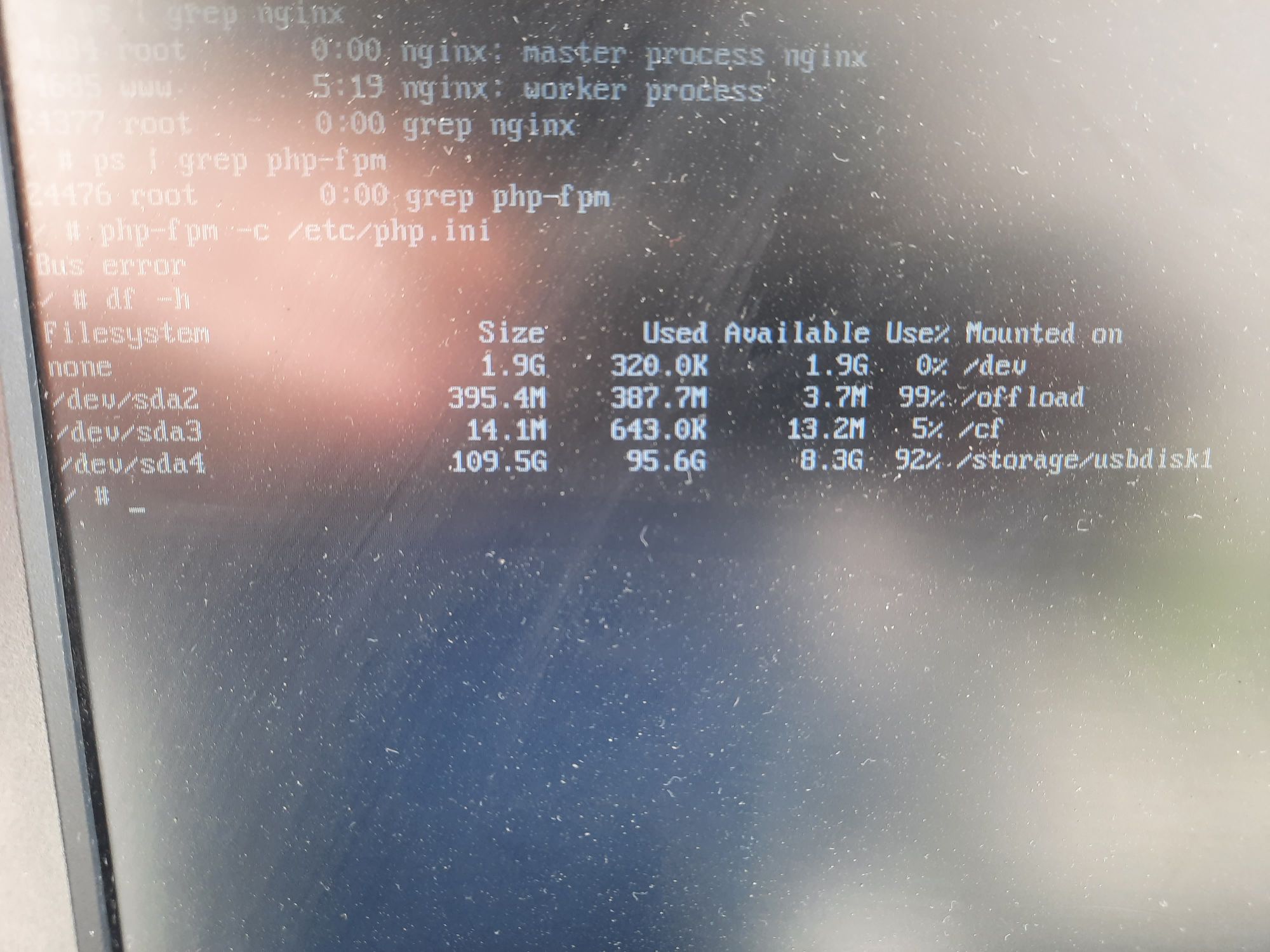

проверьте, есть ли свободное место на дисках
df -h

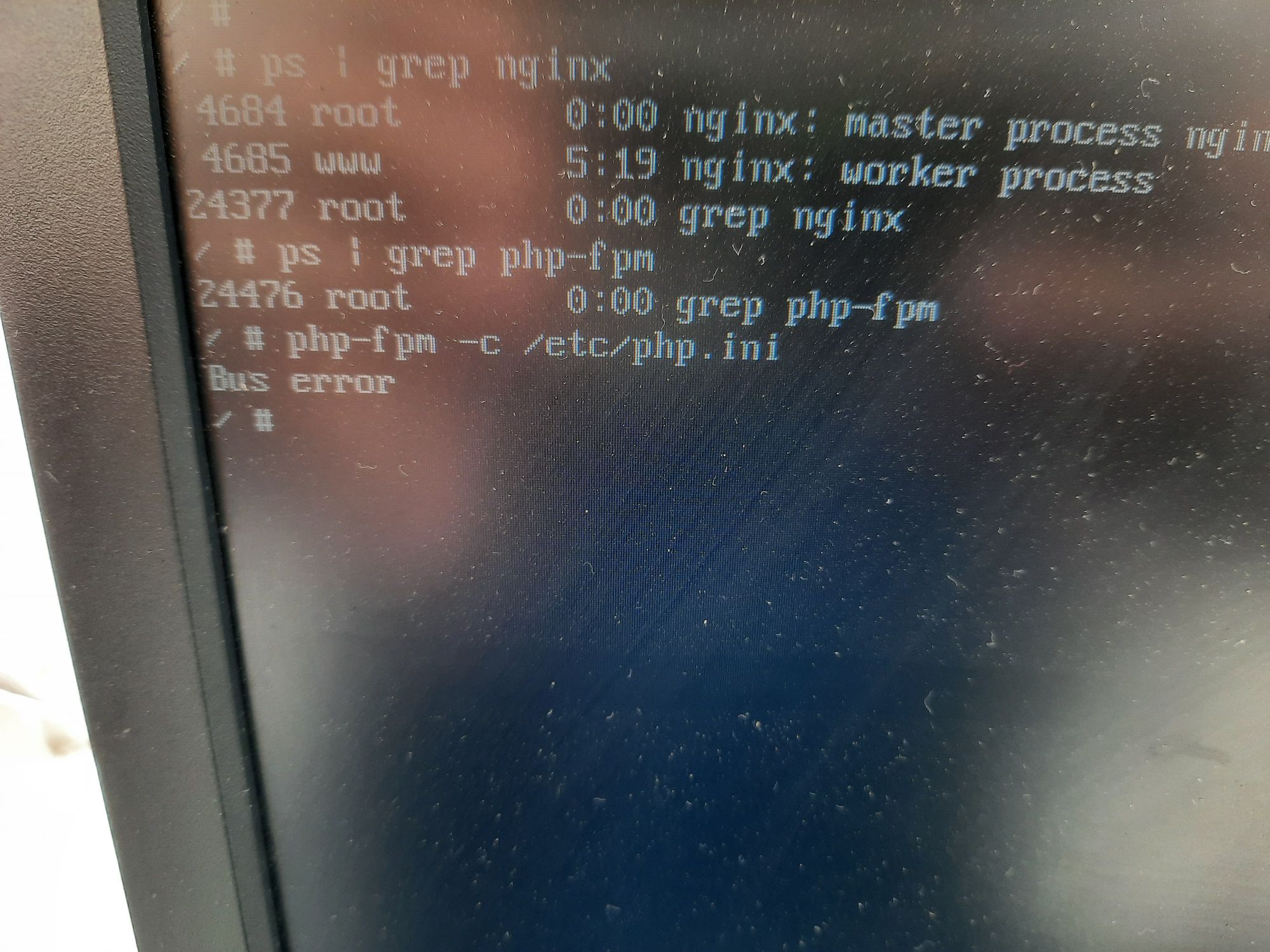

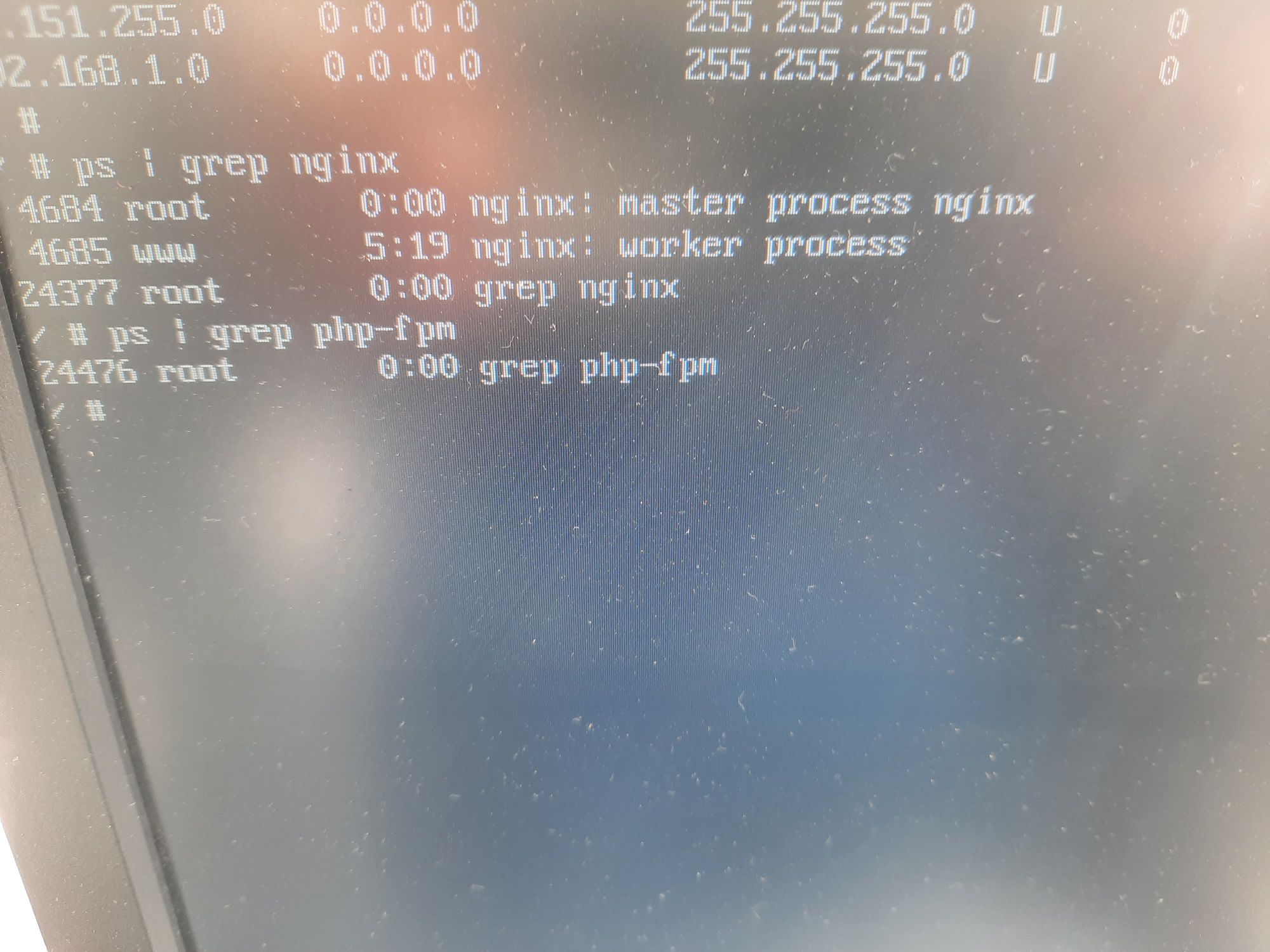

запущены ли процессы вэб сервера?
ps | grep nginx
ps | grep php-fpm
Попробуйте запустить вручную
php-fpm -c /etc/php.ini

про место на диске
у вас системные файлы повреждены
ssh скорее всего должен быть запущен, через него можно все файлы вытянуть
