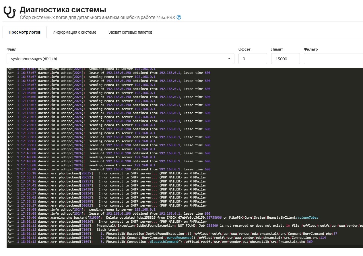

Если письмо не приходит - смотрите в системные логи на АТС, возможно будет расширенная информация об ошибке

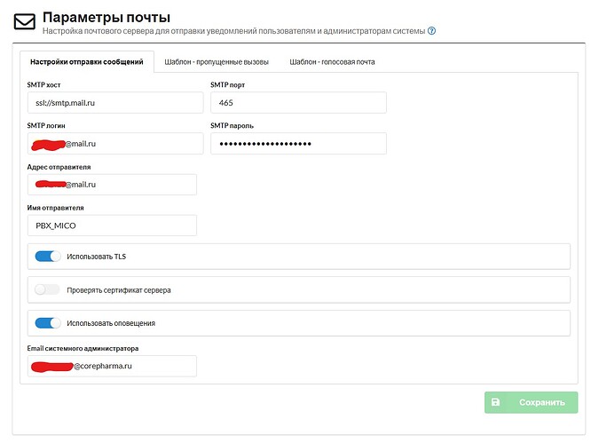

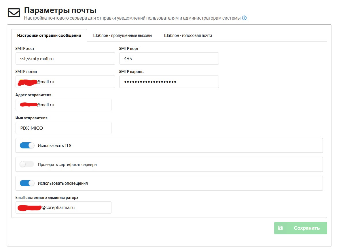

Да все верно, использую длинный сложный пароль от внешних сервисов. Пробовал Маил и Яндекс, не получается
Вы хоть скриншот приложите как настроили;
К примеру yandex почта у меня подключена так:
  • SMTP хост - ssl://smtp.yandex.ru - прописан с указанием протокола

смотрите лог system/messages - все, что касается “PHPMailer
Итого: Побороть получилось только если поставить 2023.2.206 настроил почту, получил тестовое сообщение. Потом, обновился до 2024.1.114 и перенес все настройки.
В Логах постоянно была ошибка
