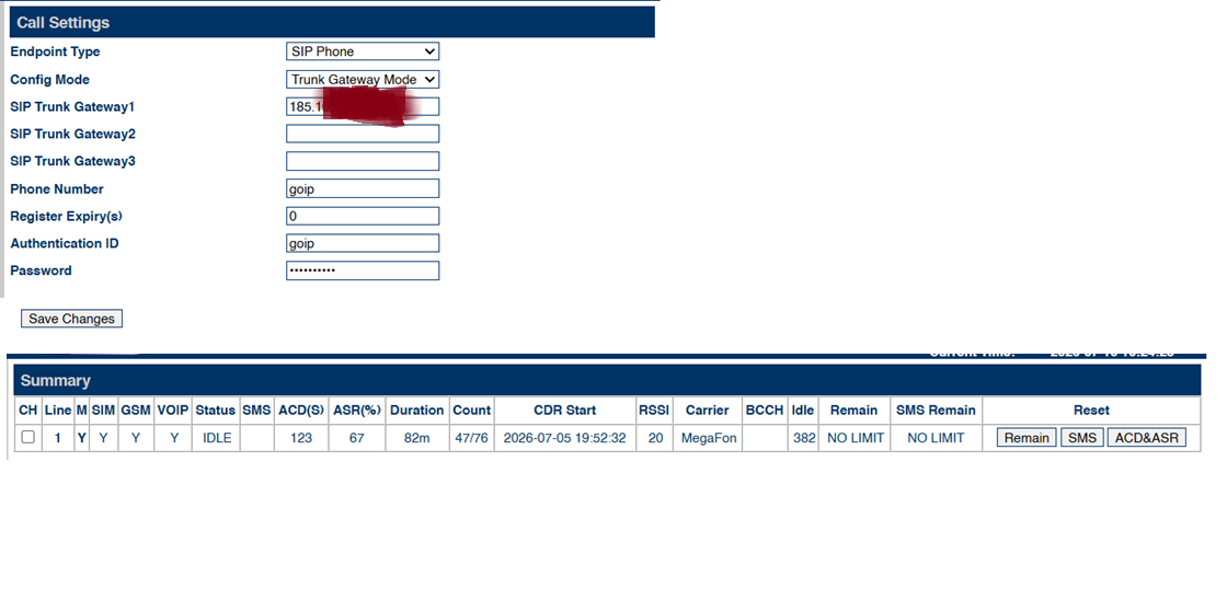

Здравствуйте, пытаюсь подружить GOIP-1 и MikoPBX.
Если настраивать шлюз по инструкции с сайта MikoPBX, шлюз не регистрируется.
Если установить Config Mode в режим Trunk Gataway Mode то шлюз регистрируется, исходящие звонки через Zoiper работают, но входящие звонки не работают.

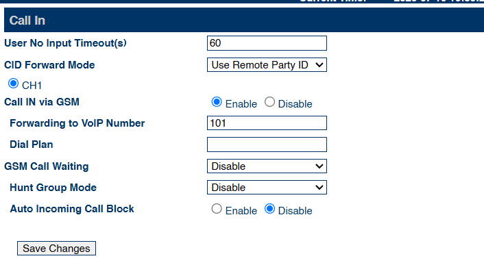

На вкладке Call in настроил на переадресацию на номер 101.
Подскажите пожалуйста что я делаю не так.

Транк режим на шлюзе вероятно не подойдет, так как ваш шлюз за NAT прячется и телефонной станции представляется локальным адресом.

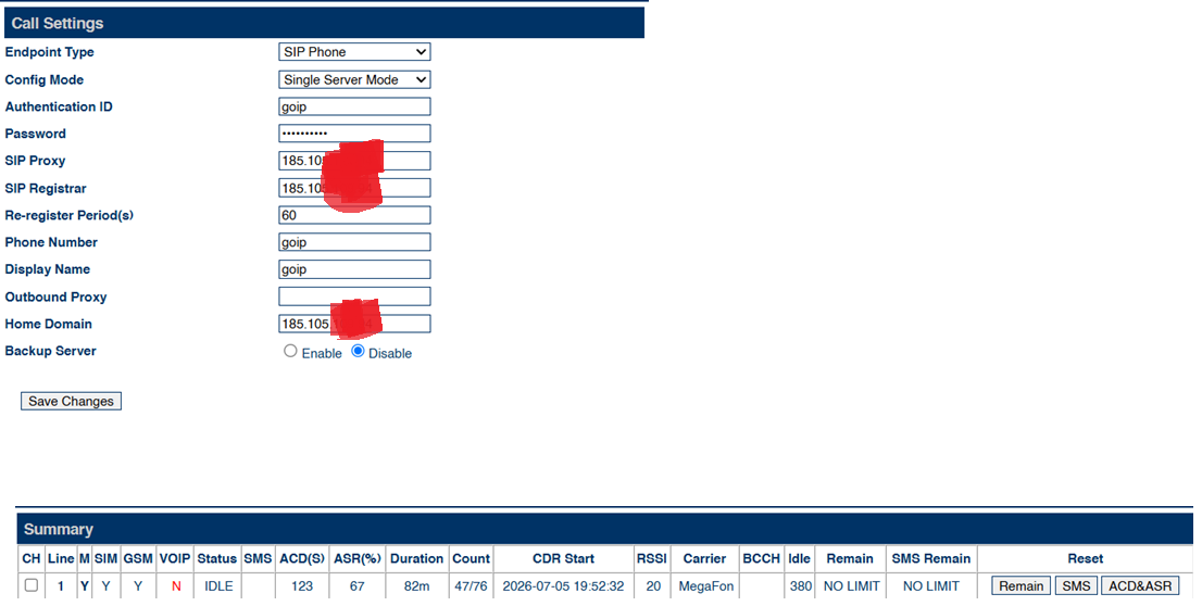

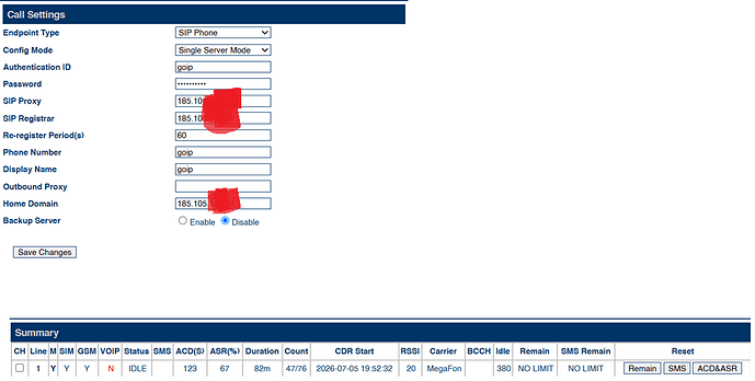

Спасибо, всё сделал по инструкции 1в1, теперь всё работает.
Логин оставил в формате MikoPBX - "SIP-TRUNK-3A13EB43", с этим форматом заработало.
