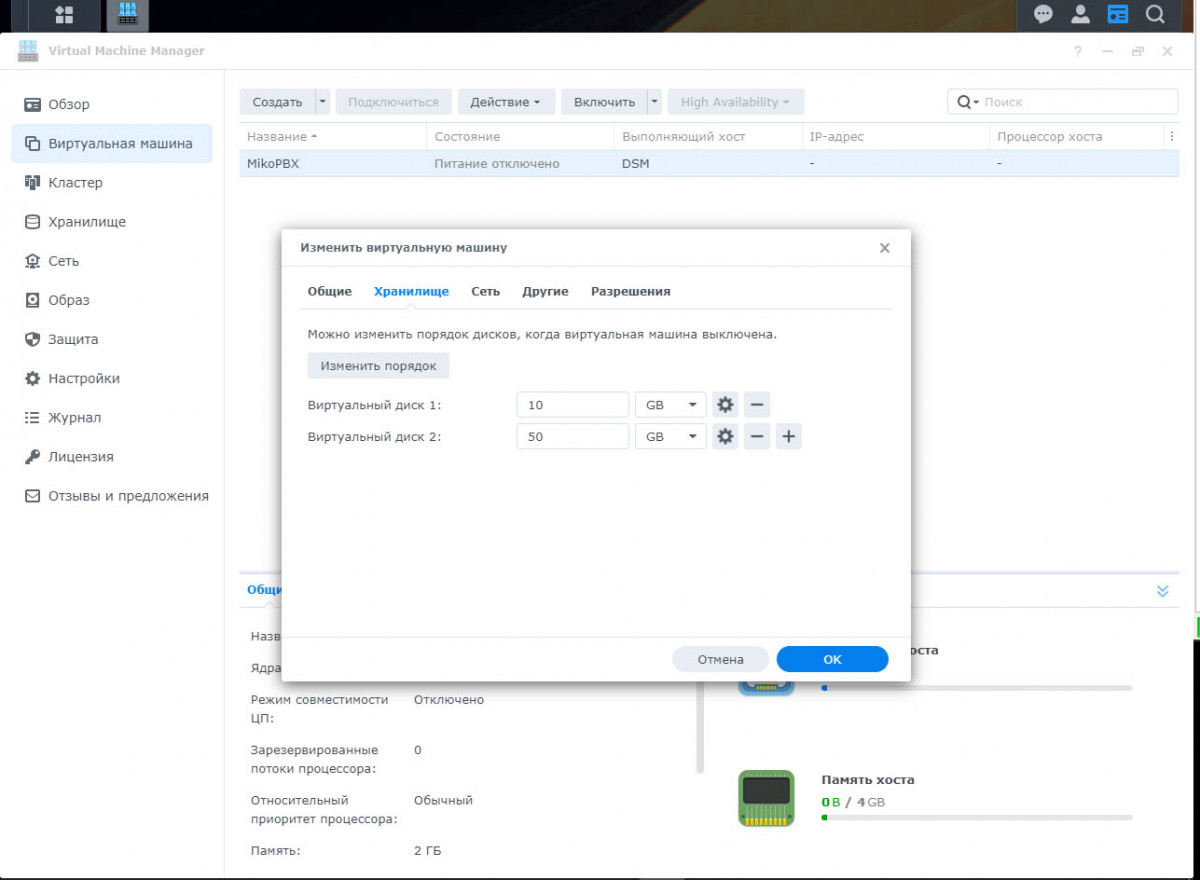

Создайте машину импортом из VHD. Запустите, потом выключите ее. В меню "Действие" выберите "Редактировать", добавьте новый диск. Включите машину, Подключите диск для хранения данных из консоли. В такой конфигурации данные сохраняются, обновления происходят в штатном режиме.

1) При создании виртуальной машины выбрать тип «Другие»
2) Обязательно создать два диска 10 и второй минимум 50 (оставить тип диска IDE, другие система не видит)
3) После запуска и входа, в панель управления, подождать 3-5 минут и перезагрузить систему, с первого раза второй диск для записей не подцепиться, система будет выдавать ошибку, что диск отсутствует.
