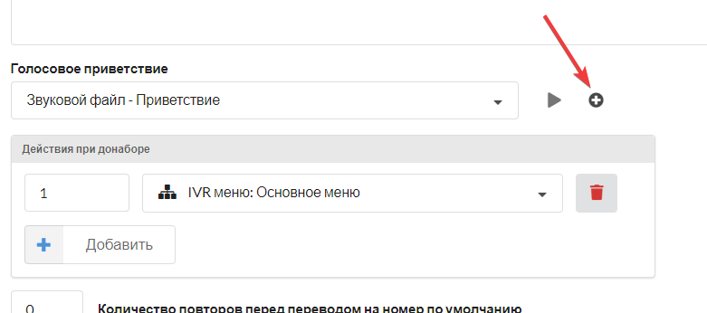

тоже столкнулся с этим багом, новые меню стали появляться в списке после нажатии на эту кнопку (добавить файл). Нажимаю на кнопку, переходит на добавление нового файла - возвращаюсь назад, и новые меню появились в списке.
